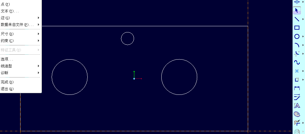

俺以前是用2001的~~在做剖面图也就是X截面时~~草绘时2001里面只要选好了圆作为参照在画线时就可以自动捕捉对齐到圆心,这真的很方便~~可是到了野火版这功能反而没有了~~选了参照后不能捕捉到圆心,只能从圆心为起点开始画线,要不就用“使用边”功能先选好,这样就可以对齐到圆心~~但是这样的话画完剖截线后要手动删除刚刚使用过的边~~这真的是十分麻烦~~所以就上来发个贴看有没有高手能解决这个问题,小的在此先谢过了~~

不过你可以只管画线。画好了以后用几何关系添加约束,把你画的线直接与圆心重合就行了。不需要删除什么线的呀!
做了一个小视频,你看看是不是这样!

4楼的方法我试过~~不过首先感谢你的视频~~~你的方法也是我想到的比较好的一个~~但只适用于小量的~~当量大的时候显现不足咯~~希望还会有人继续顶上去~~我也在努力尝试中~~我老是想~~不可以高版本反而比不上低版本啊~~呵呵~~

好像是这个选项在作怪,ProE野火版3.0以上版本增加了选项
sketch_dimension_autolock(自动锁定草绘参照)选项,其默认值为NO,修改为Yes后可实现自动捕捉参照。
(希望楼主测试一下,由于本人目前所使用的电脑上所装ProE为2.0的,所以不能亲测,在此表示歉意!)

感谢6楼提供得方法~~可行~~但只是一半可行~~本人刚刚试过~~更改后画直线也是不能自动捕捉到圆心~~不过中心线到可以~~所以说一半可行~~问题快要解决了~~就差一点~~望大家能提供宝贵建议~~
