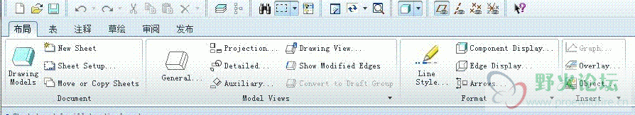

本人今日有空安装了5.0M040试用,发现进入工程图板块里,窗口界面较之前面的版本改变了很多,左上部大片窗口区域出现了太多的 图形按钮,倒是传统的 文字下拉菜单如“文件”、“编辑”、“视图”等都跑到右上角去了,看起来很不习惯,有卸载掉的冲动。不知道是否可以设置成野火4.0版本的样子???

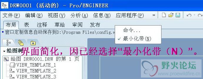

发表于 2010-6-6 16:47 | 显示全部楼层
没试过  不过你在图标上右击 选最小化带就能简化了

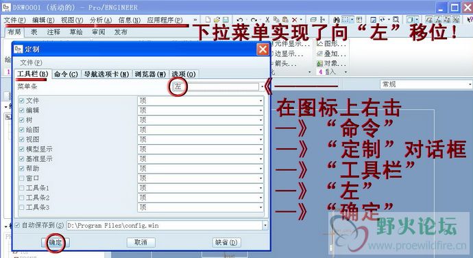

回复 楼主 hallex 的帖子
      为了要将界面的下拉菜单移向左端,可以这样操作得到实现!
      在图标上右击 —》“命令” —》“定制”对话框 —》“工具栏” —》“左” —》“确定”。
      见附图:
[ 本帖最后由 yun0336wu 于 2010-6-6 18:02 编辑 ]
