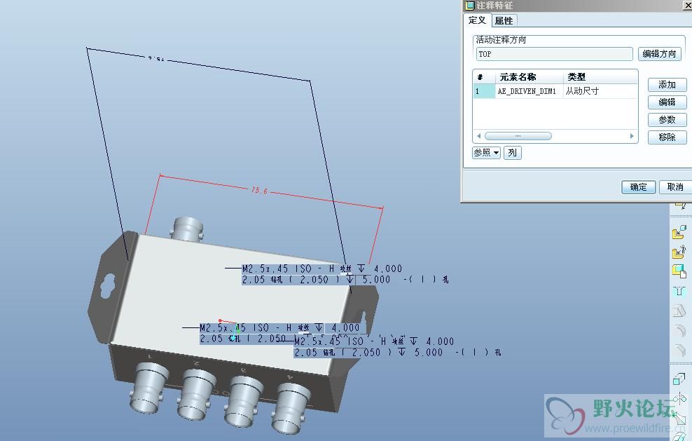

在PROE里可以标注3D尺寸吗?怎么标?效果要像下图一样!
在网上搜了下,找到了答案:插入->注释->注释特征,也弄出来了,但就是有点不爽,我的.prt里有螺纹孔,螺纹也显示很讨厌.不知道有没高手知道怎么不让螺纹显示,或者有其它更好的3D标方法.

创建螺孔后有许多注释怎么隐藏
http://www.proewildfire.cn/thread-1622-1-1.html

用注释应该可以做出来啊
