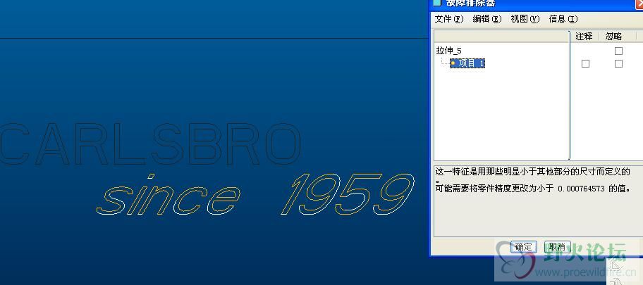

在创建文字特征时,拉伸不了啊!怎么办?

可能是曲线不封闭,你的故障排除器不是提醒你吗?修改精度。

有些字拉伸比较麻烦,建议楼主!新建一个草绘,利用拾取,然后在进行拉伸呀!

新建一个草绘画出文字.接下来看要求可用:包络 偏移 拉伸等画出你想要的结果
