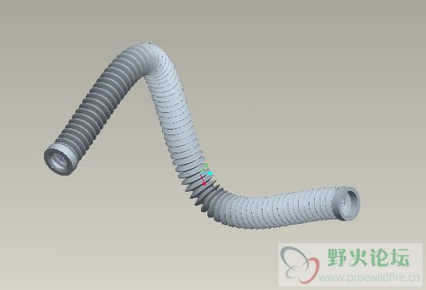

imagesCAOUB2BY.jpg 求助啊!!用  pro e怎么画出如图软管同时又如何仿真???急!!!!!

回复 楼主 apollo-ower 的帖子
      建议您去这个主题帖参阅,这是“yun0336wu"(梅花灣牛牛)为您提出的【软管建模及仿真】问题而做出的专题回应。
      因篇幅较大,也为供更多的会员朋友共享交流,故另行单独发了一个主题帖。
      请参见【软管设计的建模方法及仿真视频】
      http://www.proewildfire.cn/forum ... e%3D1&frombbs=1
[ 本帖最后由 yun0336wu 于 2010-6-10 17:52 编辑 ]

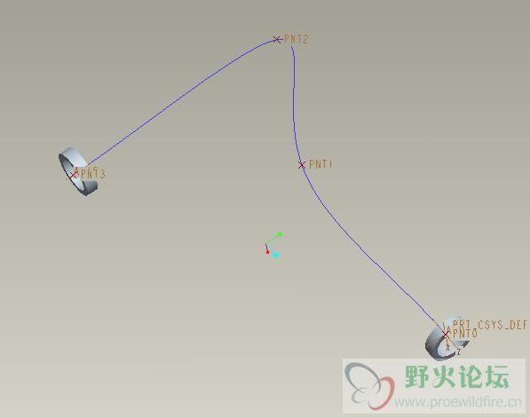

关于蛇形管,本人献丑提供另外一种画法,大家一起探讨。
2、创建边界混合:a、 2.JPG
   b、将尺寸15建立关系;做法:工具-关系 sd3=15+4*sin(360*trajpar*75)(这里的15是自己选定的,大家可以任意取值,只要跟你画的圆内径相同即可),关于这个关系式,大家可以尝试去改变里面的数字,看看显示结果,如改变75为100试试。 3.JPG
   c、最后效果图: 4.JPG
