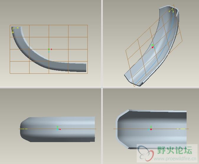

谁知道这个怎么展平,说下方法,谢谢了

 楼主| 发表于 2008-4-22 23:55 | 显示全部楼层
这个,其实是两个个梯形截面沿曲线扫描混合而成

发表于 2008-5-1 19:39 | 显示全部楼层
直接在钣金模块里用混合做

发表于 2008-5-10 20:31 | 显示全部楼层
第三方软件,比如fastform可以展开这样的东东,目前proe好像不好,直接在钣金模块里用混合做可以做出来,但展开还是不行
