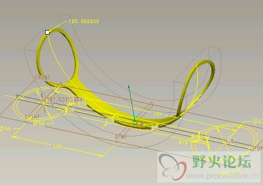

 楼主| 发表于 2010-6-6 09:40 | 显示全部楼层
求助,这个怎么做?
