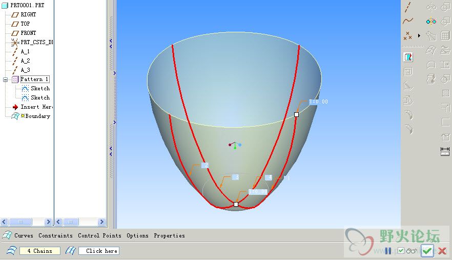

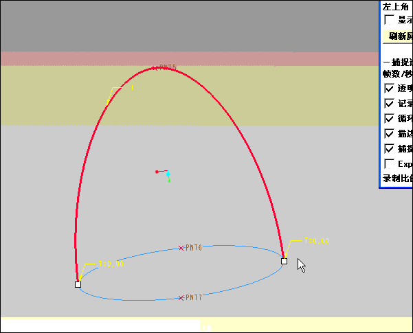

只要用裁剪就行了,先选中要分开的曲线,按裁剪,然后用点做裁剪的工具,选择方向为两边=====OK

方法有三种:
第一种,先画一半,再画另一半,分别放在不同的草绘中(让他们不是一个草绘就不会成一条线了);或者先画一半,然后镜像(这个和前述差不多,但是必须是对称才可以用,方法略简单);
第二种,利用修剪命令,在PNT2位置进行打断操作,选择保留时两边都保留就好;

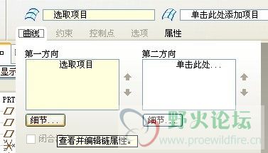

第三种,在使用边界混合命令时,选择曲线时点选“曲线”“细节”“基于准则”“一部分”(选择一半),然后再“添加”(选择另一半)。【特别说明:ProE WF2.0的操作与3.0及以上版本有所不同】
上述方法已经作过测试,前两种对于不太熟练的新手而言不易出错,供你选择参考。
下图是使用第三种方法画出的结果(为省事,绘出一条曲线后我直接进行了阵列,参看模型树)

在混合时,右键单击使用修建位置
