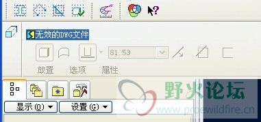

[已解决] 我把DWG(CAD)调入PRO/E草绘中,为什么调不进呀
发表于 2010-6-4 19:52 | 显示全部楼层 |阅读模式
     出现下图的提示,               给位大侠请指教

发表于 2010-6-4 22:01 | 显示全部楼层
可能你DWG版本太高了吧,保存低版本的试试
发表于 2010-6-4 22:18 | 显示全部楼层
dwg版本高了,或者档案名有问题,不能有空格哦
 楼主| 发表于 2010-6-5 08:09 | 显示全部楼层
CAD是2004的
             PRO/E是4.0的呀
 楼主| 发表于 2010-6-5 12:00 | 显示全部楼层
不知为啥
我关掉正在运行的CAD就行了
   虽然这也算是解决了问题      但希望大侠们能帮我找出问题的所在

发表于 2010-6-5 17:47 | 显示全部楼层
CAD正在运行中,有好多参数不能调进PROE里,所以出现了楼主说的问题

发表于 2010-6-5 20:57 | 显示全部楼层
文件名是中文的吧?
发表于 2010-6-5 21:20 | 显示全部楼层
要在建立三特征时的二维草绘里的:草绘—数据来自文件—文件系统,这时才可以,并且图形里面不能有CAD的三维模型才可以
