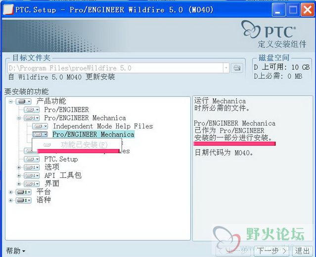

[求助] 求助我在安装野火5.0 M30版本(64位)时候到最后考文件更新时候找不到MECH文件夹

      “MECH”是选装的功能块,在安装的进程中,要在选装内容的下拉菜单中点选“安装此功能”,它才会在后续的安装进程中,被收纳到Pro/E 的程序文件夹中。
      这样操作无误,才能避免在“到最后的……时候找不到MECH文件夹”!!
