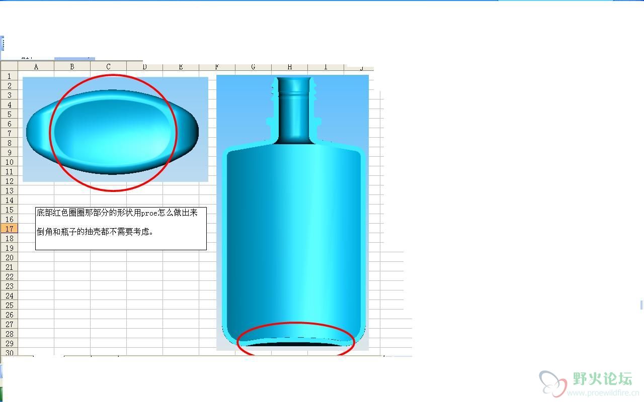

发表于 2010-6-4 14:12 | 显示全部楼层 |阅读模式
见附档。。。

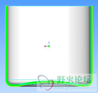

很简单:边界混合作面切除底部不需要的材料即可。
操作:
    1.构建底面椭圆线;
    2.构建主视方向的弧线;
    3.构建侧视方向的弧线;
    4.边界混合:第一方向——底面椭圆线的一半、主视方向弧线、底面椭圆线的另一半;第二方向——侧视方向弧线;
    5.实体化:切除材料;
    6.OK。
    结果见下图所示。
