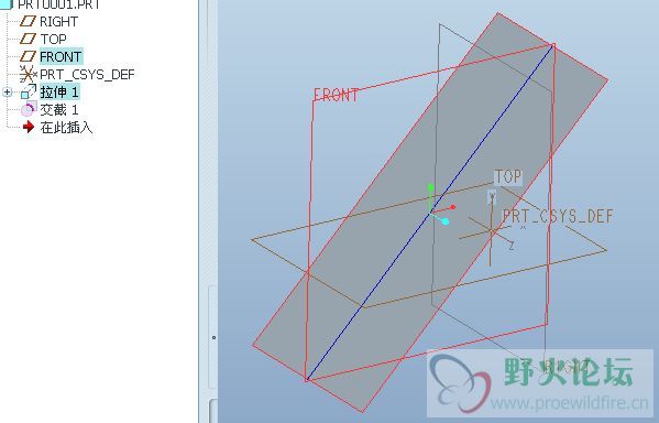

创建曲线如投影曲线,面面交线等。点基准曲线进入似乎不对啊,在哪里找?
160
212
发表于 2010-6-4 18:17 | 显示全部楼层
原帖由 chen77 于 2010-6-4 12:52 发表
看图片

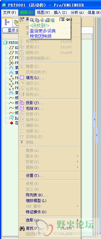

那么怎么创建面与面的交线呢
771
responsibility
1179
宣传大使勋章希望之星勋章
发表于 2010-6-7 08:29 | 显示全部楼层
选中你要相交的两个面
然后点 编辑-相交 即可
