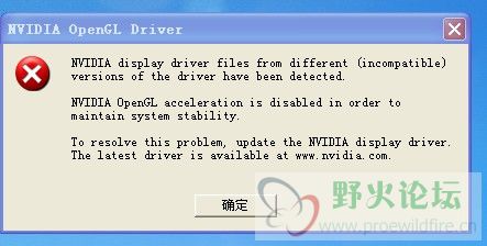

安装proe5.0m040。然后安装过程一切正常。但是运行的时候出现问题了。什么原因呀。显卡的问题?我的显卡是9400GT
虽然不是好东西,但是应该是没有问题的吧,大家帮帮忙,为了这个软件折腾好几天了。
问题已解决,具体方法如下:
先把显卡驱动卸载。然后。重启之后发现可以打开proe,这就说明是驱动的问题、然后把驱动装上,但是还是出现错误,把分辨率低,然后运行程序,就可以进入proe了,退出程序,把分辨率回复,再次运行。ok了,毫无问题,希望可以帮到朋友们。

升级显卡驱动吧.

回复 楼主 47728554 的帖子
      弹出的“警示框”内已经提请“将NVIDIA显卡的驱动予以升级”云云。
      有关此可用的最新驱动,请访问www.nvidia.com网站可也!

谢谢。貌似是分辨率的问题。。乱捣鼓记下好了。麻烦大家了

具体过程就是我先把显卡驱动卸载。然后。重启之后发现可以打开proe,这就说明是驱动的问题、然后把驱动装上,但是还是出现错误,把分辨率低,然后运行程序,就可以进入proe了,退出程序,把分辨率回复,再次运行。ok了,毫无问题,希望可以帮到朋友们。
