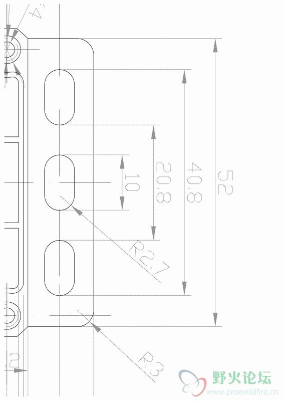

各位大哥,请问尺寸能不能这样标注啊?

怎么不可以

我听说涉及到圆弧的地方应该标在圆心的位置!

同意三楼的说法

从软件角度上,无所谓,怎么标都行。
从工程角度上,楼主这样标明显不是一个有经验的工程师的标注方法。
1、长圆孔标注为长度(相切)、宽度、一个不带数值的R
2、距离应在长圆孔中间画中心线,尺寸为两中心线的距离,作为设计尺寸。

楼主这样标的,说设计尺寸不是设计尺寸,说检验尺寸不是检验尺寸,所以是不对的。

个人意见:像这种腰形安装孔,标一个总长,一个宽,外加一个R

我们要从整体上考虑这个产品的使用性,尺寸标注可分为:设计基准、测量基准和定位基准,选择最实用的为最佳方案。

其实未必就没有道理,这个看具体怎么使用。楼主都没说用在哪里,我们又何必主观臆测呢?凡事没有绝对。
至于说能不能在软件里标注出来,那是不必说了,肯定可以。

同意楼上的说法,要那样标就就要将中心线标出来
