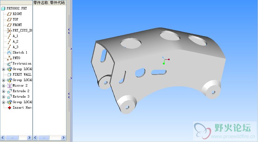

[分享] 分享一个托架,哪个高手来试一试。
1258
93
1639
发表于 2010-6-5 11:24 | 显示全部楼层
原帖由 ljh1984 于 2010-6-4 09:34 发表
怎么看都是简单啊,是要用偏移拔模命令吗??
单纯用钣金的话,也可以用冲模命令来处理哦!
详细步骤:
第一步,建曲面,用扫描来做,截面是圆弧的,扫描线是底面的两段,然后加厚;
第二步,转到钣金模块,将侧面拓展一下;
第三步,冲模冲出一边的两个突起形状,并且镜像;
第四步,切除多余的部分,按照形状;
第五步,底部的圆孔切除;
第六步,该倒圆的倒圆,该倒边的倒边,OK。
