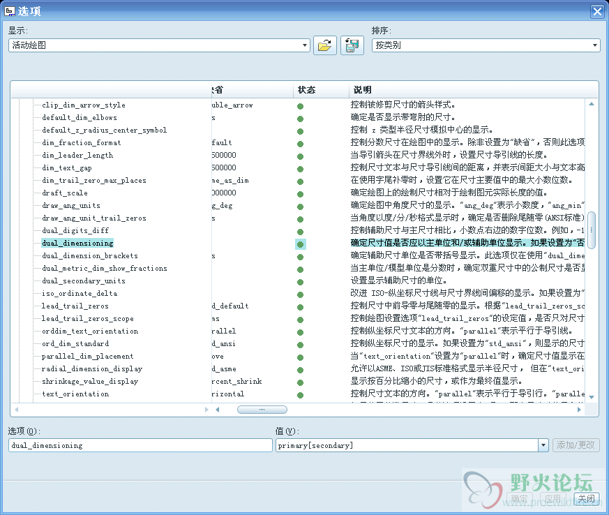

假如当前绘图单位是mm,把绘图选项中的dual_dimensioning值改为primary[secondary],inch即会作为第二尺寸显示。

发表于 2010-6-4 09:54 | 显示全部楼层
贴个图示意下吧。

发表于 2010-6-4 13:22 | 显示全部楼层
在[选项]直接输入dual_dimensioning
