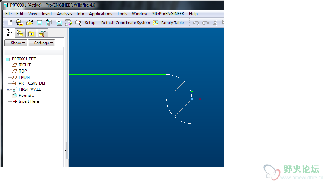

[求助] 高级的麻烦啊,请高手来帮助!!!!!

已经改好了。
直接在钣金模式下拉伸,加上两个圆角即可,具体生产需要特制的工具来实现。
 楼主| 发表于 2010-6-5 13:10 | 显示全部楼层
回复 11# dohc-vtec 的帖子
这个方法是可以,但我这个是平整壁来的,而且这个弯角在TOP看是有斜度的,你看到的是W截面,这里能用拉伸做??

发表于 2010-6-5 16:09 | 显示全部楼层
是不是说内角不能为0的问题????

发表于 2010-6-5 22:49 | 显示全部楼层
直接法兰壁,用户自定义草绘出来就OK
 楼主| 发表于 2010-6-6 13:28 | 显示全部楼层
回复 13# wrw830820 的帖子
不是,这东西是W截画图来的。请看第三张图。是折弯边上的再小折来的。。。还看不懂??
 楼主| 发表于 2010-6-6 13:30 | 显示全部楼层
回复 15# qh136 的帖子
NO,不是直接画的法兰边,请看懂第三张截图,是W截面。它是法兰边上的小折,而且是带斜度的。

发表于 2010-6-7 17:02 | 显示全部楼层
折弯或者法兰的R角不能小于钣金厚度。如果用高级壁的话比较麻烦,不知道楼主整个零件是什么样子的,如果可以用拉伸壁的话最好,R角可以在创建过程中解决。最好你把整个零件的样子上传一下,让大家看看有没有更好的建模方式。
