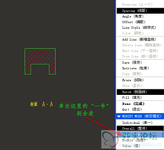

在PROE里我们导有剖面的工程图时,导出来的有剖面图,但是就是没有剖面线。。有时会忘记我们倒底是从哪剖开的,
难道就不能像UG里,可以把剖面线一起导出,可以不用重新画剖面线了。
请问各路高手出招,助我一次吧,感激涕零!

你怎么导的呢?什么格式

很可能是剖面线的比列因子太大只有一两条线,所以感觉和没有一样

 楼主| 发表于 2010-6-8 18:48 | 显示全部楼层
我在Proe里做出剖视图里也没有显示有剖面线。用CAD打开也看不到。

用的是DWG格式

很有可能是你的剖面线比例设置的太大
