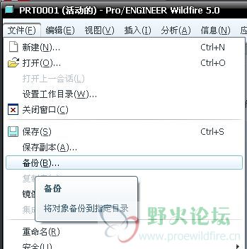

发表于 2010-6-4 08:34 | 显示全部楼层
用backup命令,不要用save as命令
760
933
发表于 2010-6-4 09:26 | 显示全部楼层
最好是buck up工程图文件,这样会连prt一起保存在选择的目录下

 楼主| 发表于 2010-6-4 10:47 | 显示全部楼层
什么是buck up具体怎么操作?

发表于 2010-6-17 09:18 | 显示全部楼层
原帖由 夜雨无声 于 2010-6-4 10:47 发表
什么是buck up具体怎么操作?
是back up,备份的意思
