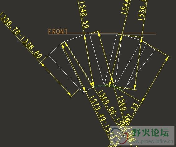

发表于 2010-6-3 18:07 | 显示全部楼层 |阅读模式
大家好。情况是这样的。我做了一个展开图,将它转到工程图。然后准备导入到CAD。但是出现标注问题。在破衣里面可以标注但是很繁琐。因为线与线之间间距比较短。所以标注后的图成这样。不怎么好看。如图 1.jpg 。它的尺寸有两个。比如是这样的1871.05-1871.1。这个我会在属性里面修改。但是没做一个都要修改很是烦人不知道有什么办法能够解决。
   我也想过传到CAD里面在标注尺寸。但是发现到CAD里面图是一样的。但是尺寸就变了。听朋友说要将英制转到公制。然后在进行标注。他告诉我要放大25.4倍。但是放大后的尺寸还是不对。很是郁闷。我只是想更方便的能够将其尺寸标注。然后打印出来。请问有没有高手会的。很急。谢谢。

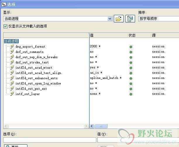

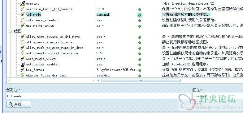

发表于 2010-6-3 18:38 | 显示全部楼层
回复 楼主 weijay414 的帖子
工具-选项
未命名.jpg   改成这个就行了
390
525

 楼主| 发表于 2010-6-3 19:15 | 显示全部楼层
楼上的朋友。你说的那个工具-选项栏里。我怎么打开后的对话框和你的不一样呀。
要怎么该呀。还是不懂。请指教下。谢谢诶
 楼主| 发表于 2010-6-3 19:16 | 显示全部楼层
没找到你那个tol-mode的选项。。。但是我在设置工程图的那个里面有看到这个对话框。有点蒙了。呵呵。

发表于 2010-6-3 20:40 | 显示全部楼层
可以在 CAD 里把点近似的连接成圆弧,减少一些尺寸
