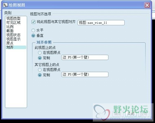

发表于 2010-6-3 09:39 | 显示全部楼层
不大明白你的意思!
