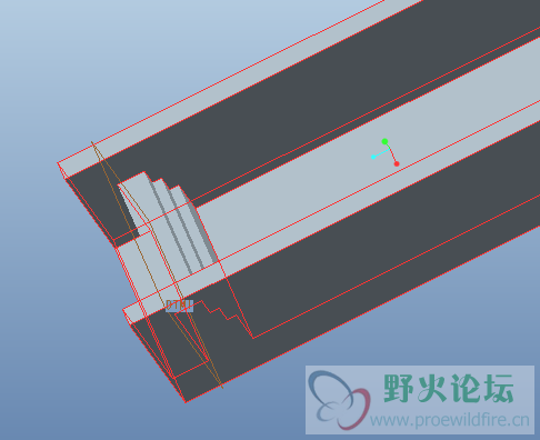

proe5.0尺寸阵列和3.0差别大吗?
阵列出来怎么这样啊,本想让三个相隔一定距离,
但是这个位置尺寸就是找不到,一直没显示,请问怎么找到啊,在哪儿啊?
跟3.0差别大还是我搞错了?
请高手指教。

你要阵列一定的距离,你就需要先做个距离的参照尺寸,看你的图,似乎是把矩形的宽度当成距离尺寸了

你可能是原始特征没有定义定位尺寸而是采用的约束定位。如果要用尺寸陈列特征之间有距离,你要用定位尺寸来驱动陈列。那怕这个原始定位尺寸值是0也可以用。 希望帮到你。

没尺寸的可以用方向阵列

你再试试吧,估计是你操作有点问题。proe5.0和3.0在阵列上面差别不大。
