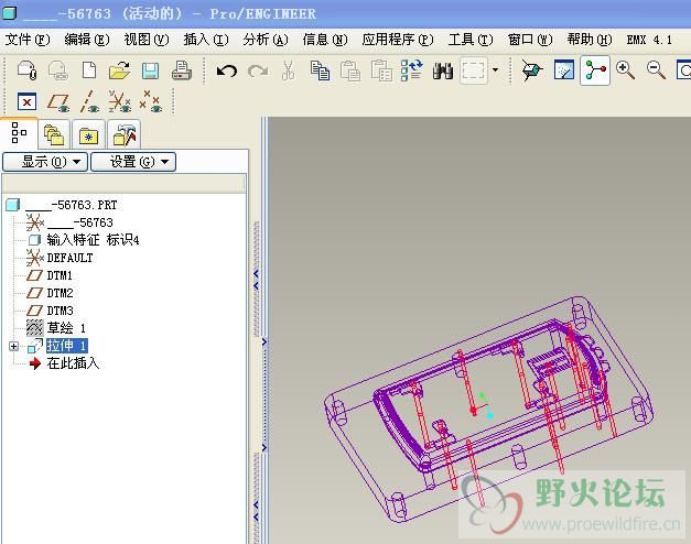

我是做模具的, 老板从别人那里考来了一个模具3D实体零件,
我用线筐显示是 蓝色的!不是白色的! 说明它是个曲面!
问提是 我现在想对它进行切材处理, 它是个型芯,我现在想要在它上面挖出 顶针孔!
可是我怎么也挖不出孔来!
实体切割用不了, 曲面切割可以用,但是切出来还是没有孔!孔的面被堵住了!
我想请教大虾们 怎么才可以 把这个零件 实体化  好让我把它切开!
或者有什么曲面切割的方法可以把它切出孔来! 期待你们的帮助!谢谢 我很急!

你先做个顶针孔的曲面,然后和这个面合并试试!

我也想合并啊,但是合并不了啊, 合并按纽是灰色的,不可用状态!

转档的通常是要补面 做成实体  或者是以此当做曲面,再做辅助面与这个面合并(选择时候选CTRL+  QUITE  )这样可以对曲面进行裁剪和合并等操作

对对 那文件就是转过来的! 他是用SW做的!  我用的是PROE   他给我的文件是X-T的  我大不开,所以我就用SW转成了  .IGS    再用PROE打开,妈的 谁知道 前模是实体,后模是曲面!
搞得我无法进行切割操作! 郁闷死了!
CTRL+  QUITE   我找不到这个组合键啊!
