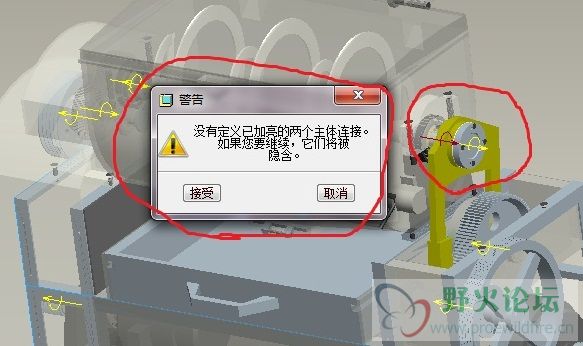

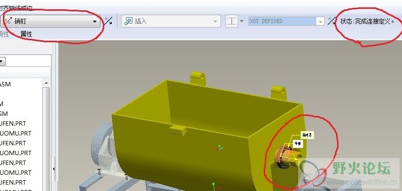

请问各位高手,装配时将一个零件用销钉定义连接,显示定义成功,但是放到机构分析模块下就提示该处装配失败,将被隐藏,如果我去拖动这个零件,软件又提示不能拖动主体的零件,请问一下问题出在了哪里?由于总体文件太大了,如果哪位好心的高手想帮忙检查一下的话,我给各位发邮件吧。

发表于 2010-6-3 15:27 | 显示全部楼层
应该是黄色的那个零件“对齐平面选的不对”。
 楼主| 发表于 2010-6-4 17:58 | 显示全部楼层
请问那个对齐平面有什么特殊要求吗?装配的时候提示约束正常,点击那个对号都没有什么异常问题,就是最后转到机构模块里问题就出来了。
