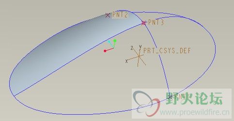

各位请看以下图,此面有四条轮廓线,全是用样条画的,中间凸出的两条我在PNT3处分别将其剪成两端,我已做了一个面,我想在做一个面与其相切,可是提示在PNt3点处曲线不相切,明明是用样条做的曲线,怎么可能不相切啊?恳请高手指教,以下还有prt

设定相切并不是你2条线相切就可以。
必须是这条线在一个方向上与这个面相切。
你所截断的样条曲线相切,但是那一半样条并不与那个面相切,所以不行。

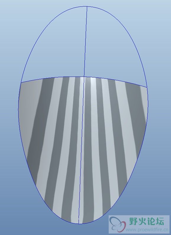

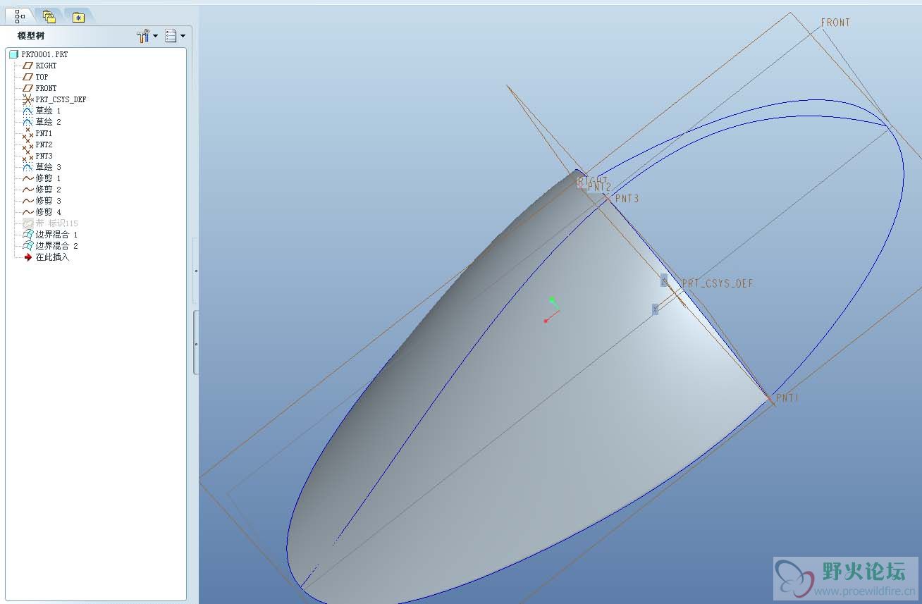

呵呵,在曲面设计中有个“带”命令,你可以去查查这方面的知识,不多说了,上个图和prt,只做了一半,剩下的楼主自己去完成吧!

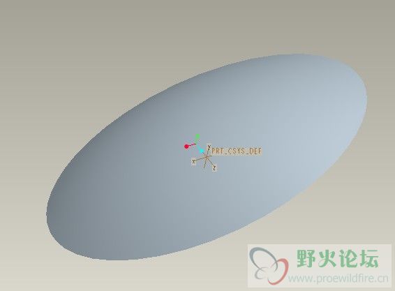

我是用镜像做的,看是不是你要的效果

发表于 2010-6-4 15:00 | 显示全部楼层
简单点的就是 做4分之一,然后边界定义的时候记得定义为垂直基准面,最后合并镜像就好。
