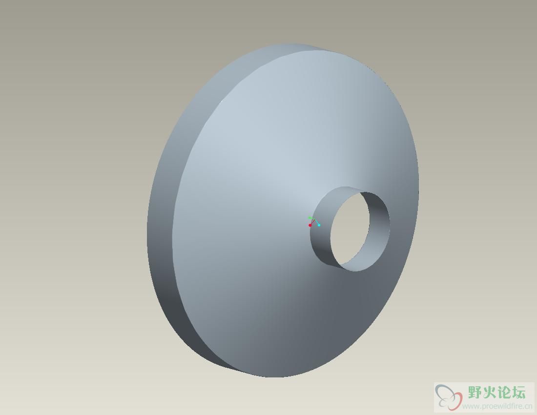

我是新手,请各位高手多多指教,请问各位高手帮忙解一个问题,第一步画个直径75MM圆,第二画个直径380MM圆,第三圆为直径380MM , 第一个高为15MM,第二高为200MM,第高为15MM,板厚为1.0MM ,我怎么展开不了,这是什么呢?各位高手多多指教,谢谢!!!

用展开面组不行吗
发表于 2010-6-10 12:45 | 显示全部楼层
这样的图是不能展开的.但是如果你净它剪切一条缝直通一半,这样就可以展开了.

发表于 2010-6-10 22:19 | 显示全部楼层
没办法展开,大圆切缝可以展开,小圆那里只能焊接了

发表于 2011-5-23 10:19 | 显示全部楼层
你一定要用钣金建模才行,要不然展开不了的,
发表于 2014-8-16 08:31 | 显示全部楼层
楼主的件是不可展开的。要想能展开,必须将其分解为三部分,再焊接到一起。即两端圆柱、中间圆锥,运用“规则缝”创建展开固定边,就能分别展开了。
