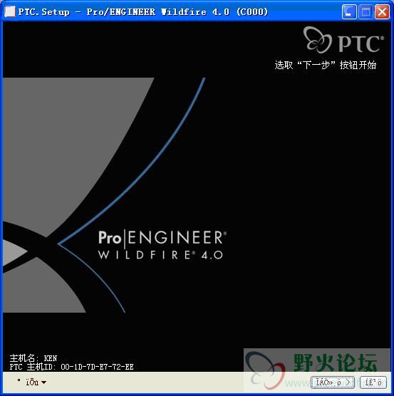

[已解决] proE4.0安装出现火星文

如题如图,请各位大虾指教!!!先谢了!

回复 楼主 cancouid 的帖子
      采用的这个Pro/E 4.0 C000版本已经不可用!
      4.0 C000是测试版,早已过期,测试版不可能打开在它之后发布的正式版和任何修正版(即F版和M版)!
      目前应该采用的最新版本应该是Pro/E 4.0 M140(另还有Pro/E 5.0 M040)。

发表于 2010-6-2 19:04 | 显示全部楼层
版本下載有問題吧,重新下載一個吧

发表于 2010-6-2 21:11 | 显示全部楼层
建议直接装5.0的版本了,在论坛上找下,应该有的
发表于 2010-6-2 21:22 | 显示全部楼层
设置环境变量,LANG=CHS

 楼主| 发表于 2010-6-3 08:13 | 显示全部楼层
回复 5# 野火 的帖子
一言惊醒梦中人!爱死你啦!!!
不过我还是换个版本吧,既然那么旧的话~~~
