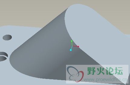

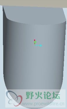

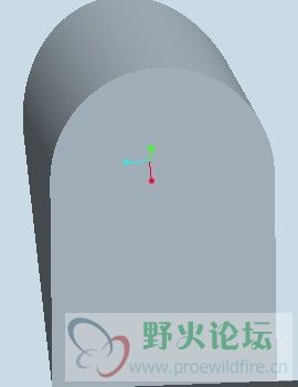

如题,这个零件请问大家有几种创建的方法,麻烦大家说说看~~!
就是这零件
就是这零件

我所知道的是用VSS可以,还有边界混合也行的,
还有混合种的投影草绘(就是要两个面)
不知大家还有其他的创建方法么?
我想学习,麻烦大家了~~!

做出这个基准面,然后拉伸到那个截面,不知道行不行,要不然做出来再切了。
[ 本帖最后由 chen2j 于 2010-6-1 21:14 编辑 ]
