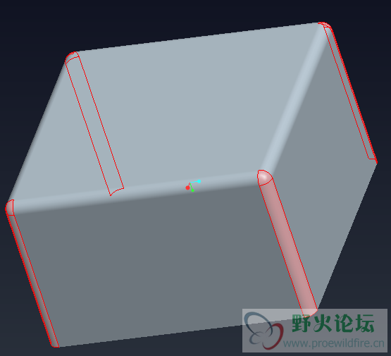

首先,我们用创建边缝的方法将其展平。
单击[扯裂]按钮,在弹出的菜单管理器中单击[边缝]-[完成]
系统弹出[割裂]对话框,要求选取割裂工件。
不需要结合Ctrl键,选取图示4条边。
在[割裂工件]对话框中单击[完成集合],[割裂]对话框中单击[确定],
边缝创建完成。可以看到,只是缝特征被创建,零件并未被作任何切除。

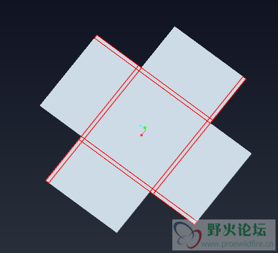

接下来即可展平零件,得到落料尺寸。展平步骤这里不再赘述。

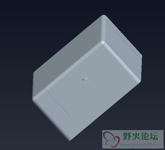

下面,来看看用创建曲面缝方法展平该模型。
将模型恢复到展平前状态,并删除刚才创建的边缝特征。
单击[扯裂]按钮,在弹出的菜单管理器中单击[曲面缝]-[完成]
系统弹出[割裂]对话框,要求选取需要排除的曲面。
步骤与创建边缝基本相同。不再贴图说明。
接下来结合Ctrl选取图示曲面。
[特征参考]菜单管理器中单击[完成参考],[割裂]对话框中单击[确定],

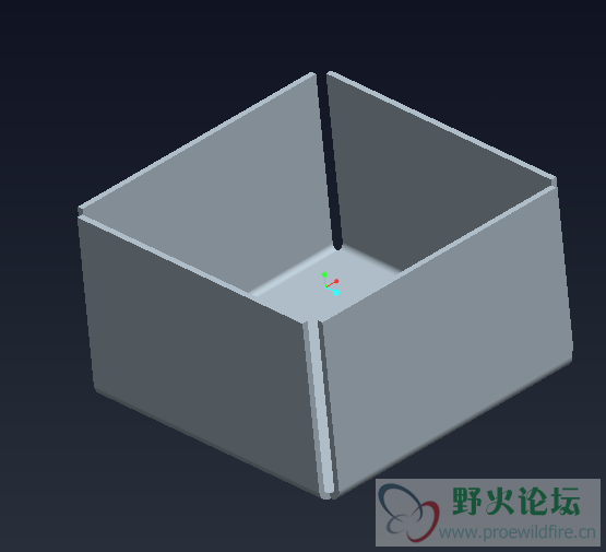

曲面缝创建完成。这时候,可以清楚地发现,选取的曲面被切除了。
展平后的零件,其面积也比通过创建边缝得到的零件面积小了一些。
这个可以通过测量面积或体积验证。

这个没有意义,一般这个位置都会加拐角止裂槽,而且你这种展开方式似乎有问题,那条边上的圆弧一般都是直边吧

把4边那个圆角删除然后创建边缝展开是不是更好点
