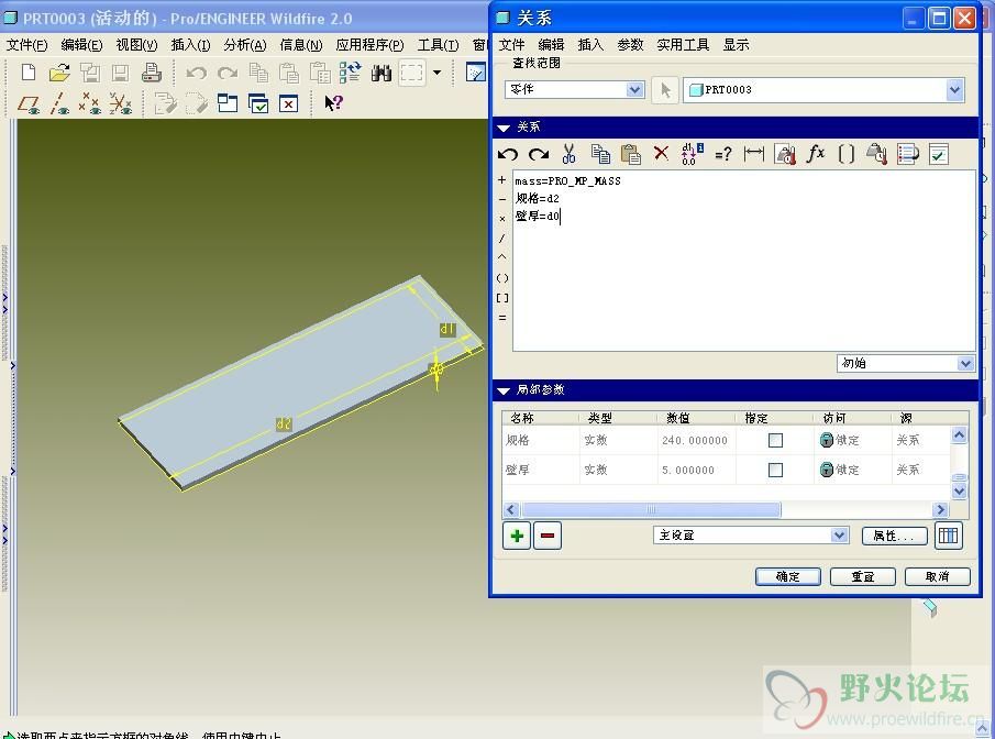

发表于 2010-6-1 17:59 | 显示全部楼层
可以实现,但应分为两个参数,“规格”与“壁厚”
1/在参数中建立以上两个参数名,类型为实数
2/建3D模型,在所需特征中输入数值,依你的例子为“1500与15”
3/进关系式,展开下方的局部参数,右击“规格”选“插入到关系”,输入“=”号,点中所需关联的3D模型特征,即会出现d*形式的尺寸,在“=”号后输入所需关联的尺寸名。

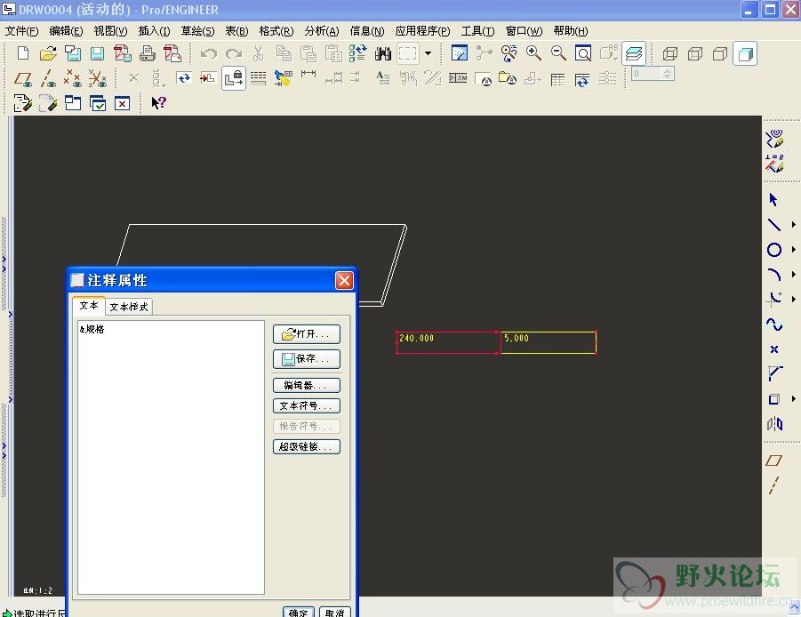

4/在工程图中,以文本或表格等形式进行输入,写入“&规格”,完成文体的输入后,就会自动变成数值,即你例子中的“1500”。
明白了吗?不行再说!

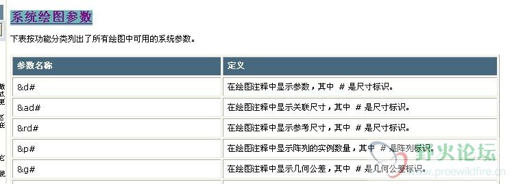

发表于 2010-6-3 09:26 | 显示全部楼层
很简单就能实现了,完全不需要新建参数
未命名.jpg 先找到这两个尺寸的ID值,然后在表格里面引用这两个尺寸值啊!
