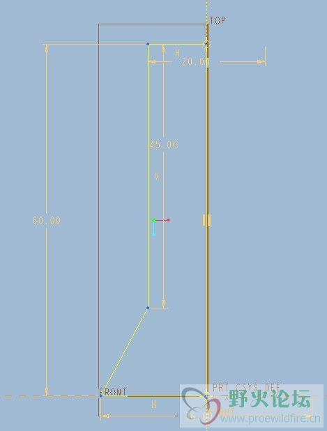

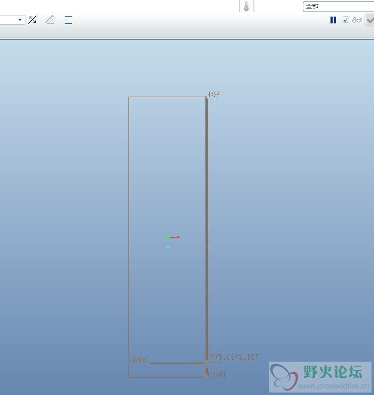

5.0野火旋转工具用不了,画好草绘,然后点打勾,然后什么也没有

首先你检查一下是否有做旋转轴,
如果有旋转轴,你是做曲面的话,应该是有的
如果你做的是实体就需要把线框连成 一个封闭线框

没有旋转轴,草绘好中心线后,要注意选中该线右键-旋转轴;
或者使用外部轴也可以

你最后一步都没有选择旋转轴,当然是没有东西啊

楼主,试试旋转轴换成坐标系看看
