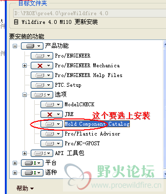

本人使用野火4.0,已经安装了模具模块,但是在自动创建工件时,无单位显示,请高手解决,谢谢!版本f000

发表于 2010-6-4 20:19 | 显示全部楼层
原帖由 沉江半月 于 2010-6-1 14:16 发表
未曾做任何改动,也查找了楼上所说子文件夹,未找到,4.0和5.0都找了,期待进一步解决!
在安装PRO/e时模具目录也要手动勾选上,如图:

发表于 2010-6-4 22:13 | 显示全部楼层
不能用 在bin 文件夹内那个setup文件,因为之前应该就没有没有安装的,用这个方法重新安装pro
选项也是不能改动的。也不能出现以上的图案选项!

发表于 2010-6-4 23:13 | 显示全部楼层
回复 6# kleyy 的帖子
这个方法很好,问题解决了,多谢
