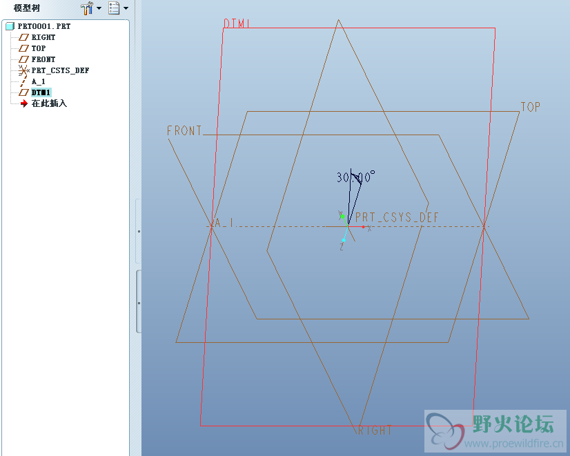

首先你建立 TOP和FRONT相交的轴线是完全可以的啊,2个相交的面确定一条直线,你直接点 基准轴命令,然后选取2个平面就好了。
建立和TOP面呈30度的面:你首先点击建立基准面的图标,然后按着ctrl选取TOP面和TOP面上的一条轴线,输入角度就好了。

我做一个
我做一个,是不是这样?

发表于 2010-6-1 13:53 | 显示全部楼层
可以 选择一条线 一个面 然后控制角度就可以了
线就是你所要创建的基准面经过的线
面就是所要创建基准面的参照  控制他们之间的角度就可以了
