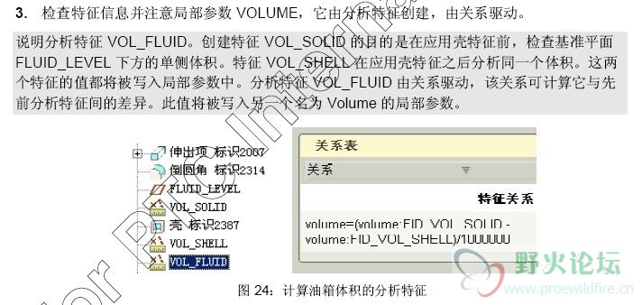

我在书上看到一个资料,但不明白它的关系是怎么做的想请大家帮我看看!
就是下图里面VOL_FLURD这个分析特征的关系是怎么加上去的!
238

工具条右边有个插入分析特征。是个尺子的形状,我网络不好 不能上图

我是想问怎么样在分析特征里面加入关系
