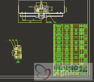

搜遍了论坛,尝试了N多关键字,看了N多贴,还是没能解决。如标题,有两个问题求教。
1、为什么我的bom表会出现序号不连续的情况啊,刚生成bom时是好的。后来,固定索引,还是好的。再后来,,,不知不觉发现序号怎么就不连续了,如图。刷新表格也没有用,求解。
序号不连续问题
序号不连续问题
2、在转cad时,标题和明细栏 怎么不知不觉又不见了,如图。我的图在proe中是正常的。
在proe中正常
在proe中正常
转cad后消失
转cad后消失

发表于 2014-3-12 12:13 | 显示全部楼层
我也出现了不连续问题,没有设置过滤,没有隐藏。
好像是因为替换了一个不相关的零件就变成了不连续。
原因好像是生成工程图后固定索引再删掉零件就会不连续。
我找到了一个解决办法:
表-重复区域-固定索引-不固定-索引-输入不连续的号-完成
序号恢复正常,再按排列要求重新固定索引
发表于 2023-8-3 16:11 | 显示全部楼层
非常感谢,一开始我已经取消了所有固定还是会出现这个问题,用你所述的方法问题解决啦!
