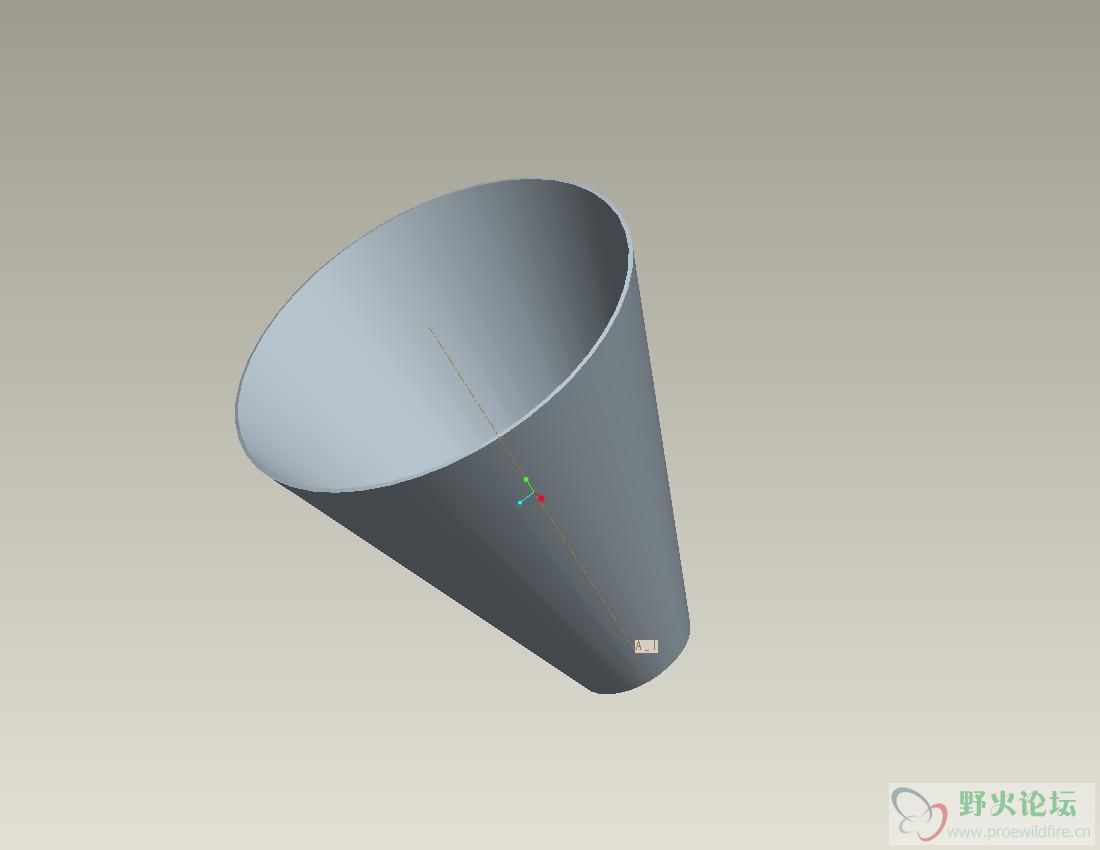

发表于 2010-5-31 14:45 | 显示全部楼层 |阅读模式
另外谁有比较详细的做缝步骤啊,多谢啦,各位高手帮帮忙啦

这些锥形的钣金件,可以使用天圆地方的思路做!
其思维方式就是!将两个截面先都画成方形的 !
然后倒圆角其直径值为正方形的边长少一点!
然后再混合!在利用驱动截面展平即可!!

 楼主| 发表于 2010-5-31 15:58 | 显示全部楼层
谢谢你,哥们
原帖由 jsfq 于 2010-5-31 15:39 发表
插入——形状——扯裂   选规则的  然后草绘出一条线就OK了
搞定了

我也不会啊 为什么我做的 插入-形状是灰色的不能使用?

你可以旋转359.5°  留0.5°是加工余量  然后用规则展开 ,选那个缝隙做固定边  就可以了
