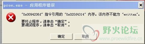

PROE5.0(M020)安装,破解后打开会出现如图所显示的,还请各位大虾解答

   1, 注意电脑的操作系统!GHOST 系统问题很多,被它的那些自作聪明的“开发者将正规的Windows操作系统剦割太多!
      最好装微软的原版系统,操作系统最好还是安装传统的Windows XP sp3 或 Win7为宜。
    2,电脑名称和程序文件夹名称都不可以用汉字,要用英文字符。
    3,另外,还可去这个链接,看看4#楼和5#楼的回帖,或可作为指引:http://www.proewildfire.cn/thread-29182-1-1.html
