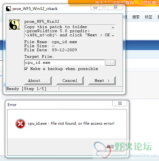

请高手指点下下面问题怎么解决谢谢!急需!

还有就是 要装到D盘吗 ?我每次都装到C 盘 ,而安装程序,许可证,插件都在D盘 ,这有关吗 ?
请给予帮助 谢谢!

发表于 2010-5-30 23:25 | 显示全部楼层
没有在指定的安装路径中,所以找不到文件

发表于 2010-5-31 14:29 | 显示全部楼层
回复 楼主 孤鸿 的帖子
      破解步骤需要cpu_id.exe ;dbatchc.exe;dsq.exe;plpf_status.exe;pro_batch;……。总共是需要好几个文件,统而言之,它需要什么就都要一个个选择破解完后,才得大功告成。
      所以,请首先检查这个“cpu_id.exe” 文件在不在?
      如果有这个文件,那麽,请击右键,用“管理员权限”运行试试!

 楼主| 发表于 2010-5-31 20:11 | 显示全部楼层
回复 5# yun0336wu 的帖子
牛牛哥  你好!
如你所说可以找到cpu_id.exe   以管理员的身份 进入不了!只是一闪而过,
我的系统是window7 旗舰版 32位
崩溃了 不知道怎么办?求助!谢谢!
 楼主| 发表于 2010-5-31 22:09 | 显示全部楼层
回复 3# o心灵o 的帖子
谢谢 !确实是安装路径错误
修正后 安装OK !
非常感谢 !
