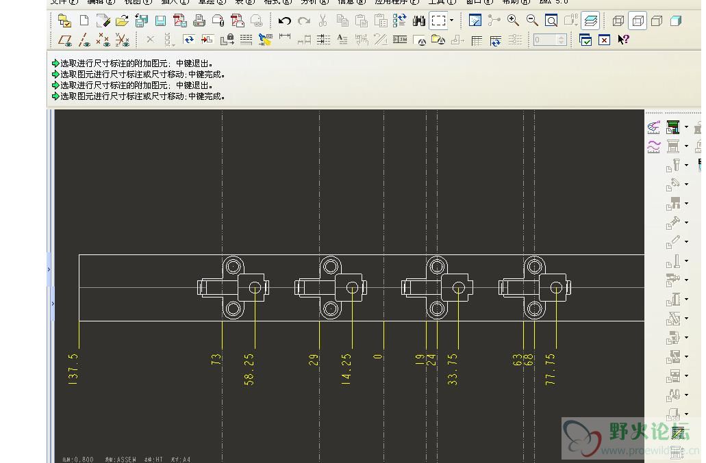

PROE工程图中心线怎么这么长,怎么改短?

发表于 2010-5-30 19:41 | 显示全部楼层
不知道你的中心线怎么做出来的,你可以拖动中心线两端拉伸它的长度

发表于 2010-5-30 20:19 | 显示全部楼层
回复 3# 野火 的帖子
这个是中心线吗?  这个不是中心线吧。

发表于 2010-5-30 20:41 | 显示全部楼层
怎么是双点划线啊?

发表于 2010-5-30 20:50 | 显示全部楼层
我平时做的时候直接拖一下就行了,没那么长啊

发表于 2010-5-30 22:41 | 显示全部楼层
这个是构造线吧。但是我也不知道是做什么用的,为什么是无限长,打印出来效果是什么样的?期待高手。

发表于 2010-5-31 14:06 | 显示全部楼层
你可以到零件模型里建立个基准轴。然后再工程图里用“显示及拭除”里讲基准轴显示出来。这样就可以调整长短了。

发表于 2010-6-1 00:16 | 显示全部楼层
这种线是不能更改长度的,和参照基准线一样

发表于 2021-7-23 13:16 | 显示全部楼层
请问,这个问题解决了吗,我也想修改构造线的长度,太长了,打印出来会沿到纸边框上。
