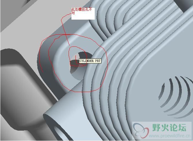

版主,我在用你所提供的练习模块组装时发现CYLINDER与ENG-BLOCK的螺丝孔不对应,请帮我检查一下是我组装的问题,还是零件建模的问题,附件内为我所做的ENG.ASM文件。谢谢。

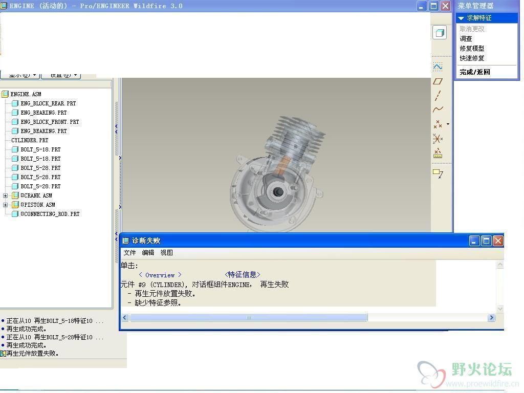

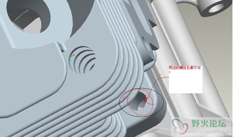

回复版主
回复版主,我打开下载的ENGINE.ASM也有问题。请参看附图

发表于 2008-4-21 19:44 | 显示全部楼层
原始的模型可能已经被你修改坏了,请重新到论坛下载一个然后打开看, 我这里打开没任何问题

 楼主| 发表于 2008-4-22 10:40 | 显示全部楼层
多谢楼主,是我在联系ENGINE-BLOCK时重新更改了螺孔尺寸,造成的。现在问题解决了。
