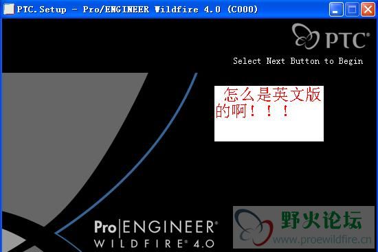

我是到这里下载的,怎么装的时候是英文版的!!!本人热爱祖国不学外国语言所以看不懂,请求中文破解

1,Pro/E 4.0 C000是测试版,早已过期!为甚麽要下载这样一个版本呢?!
      既然是新下载、新安装,请改为下载安装当前最新的Pro/E 4.0 M140,这才是明智之举!!
2,不论下载哪个版本,既然只爱中文界面,就要在下载时选用“多国語言版”。这样的“多国語言版”內才带有“中文包”!
3,“中文包”是选装的功能包,在安装的进程中,必需在选项的下拉菜单中,点选“简体中文”功能块,确认“安装此功能”!
4,在电脑的“属性”中,必需在“高级”菜单內,打开【环境变量】,在其中的“用户变量”框包括的功能中,增加lang=chs !!
