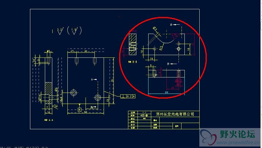

请问一下为什么我自动标注尺寸会出现纳闷多虚线,另外自动标注的尺寸颜色为什么是深红色的,我已经把尺寸颜色改成黄色了呀?郁闷!

红色是因为你选中了标注啊    虚线是捕捉线来的

整理尺寸的时候把那个捕捉线的选项去掉。
一般自动生成尺寸别用了。

虚线是你自动整理尺寸添加的,默认的标注会对齐到虚线!尺寸的颜色是在绘图选项里配置的!文件——属性——绘图选项 line_style_standard 更改一下就可以了!

这个是林清安的工程图教程吧?
你的颜色跟背景有直接关系,所以你改的时候要注意!
至于虚线,3楼回答正确!
