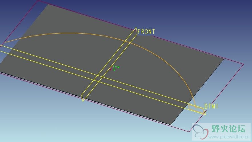

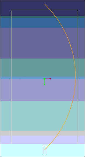

圆弧面为轨迹,截面是端点上的矩形, 截面要一直和DTM1这个基准平面平形, 我怎么无法生成呢?

发表于 2010-5-29 16:47 | 显示全部楼层
你给的条件,根本无法用变截面扫描做.因为按照你给的条件,当截面到达最高点时截面将消失,两段在最高点无法连接

发表于 2010-5-29 17:14 | 显示全部楼层
你给定的条件其实本来就不可能满足,垂直于轨迹可以做出,但不是你要的,
如果非要做的话,可以这样,方法有2种,
1,用扫描混合,在曲线最高点给定一很小的截面,以满足两边大,中间小
2.用边截面扫描,截面垂直于轨迹,再将得到的曲面两端延伸,之后切掉多余的,扫描截面的的大小可以用图形控制

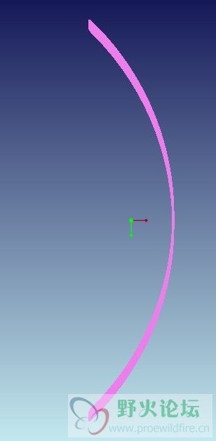

发表于 2010-5-29 17:29 | 显示全部楼层
肯定画不出来,最高点的截面是0,不能作出。要是只有一半则可以!
仿真得话,做条线就可以了啊!你是以矩形的中心点在曲线上运动的,矩形不旋转,那么中心点到角点的方向不会改变。

 楼主| 发表于 2010-5-30 09:01 | 显示全部楼层
