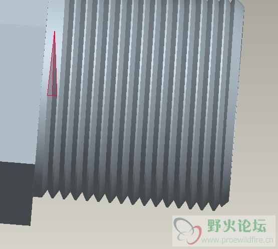

好像画得有点复杂了哟

没必要吧螺纹画出来吧!插入修饰就行了。

你那轨道线 画反了。。换个方向就好了。。

实用的画 最好 2头做个渐变。。。。
轨迹线最好不要直线。。。

帮你改好了,主要是注意截面的草绘方向

1.螺旋扫描。PROE默认的都是右旋式的扫描的,所以我只把你的截面1草绘面改成反面。参照面把螺纹根部的面做为顶面,你仔细看我的改过的图就知道了。
2.把图的在此插入拉到最上再保存时文件就变小了,
