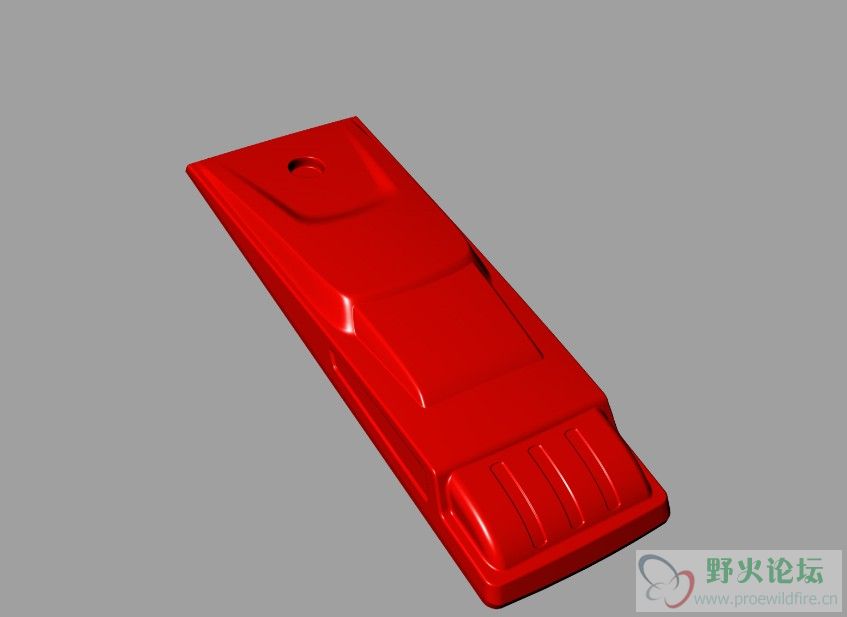

看起来不难,但画起来就是不怎么会。。。求助高手帮忙随便画下供新手学习学习

这种是属于钣金件吧,还没有尝试过,试试看。
 楼主| 发表于 2010-5-29 11:18 | 显示全部楼层
额,应该不是钣金的。。。。这个东西应该不难的,就是不知道该怎么下手

显然不是钣金件,多半是压铸件咯!
可惜没有尺寸,不然做这个造型还是蛮有意思的。不难!

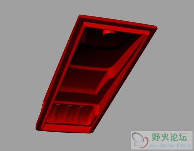

发表于 2010-5-31 12:48 | 显示全部楼层
拉伸主体及前面的台
切除阵列三条装饰
偏移两侧凹槽
曲面做出第一个突起
实体化
拉伸出第二个突起(也可以继续用曲面做)
抽壳
倒圆角
录像的图中未倒圆角
…………PRT格式的文件有加密……发不了……

发表于 2010-5-31 12:50 | 显示全部楼层
…………还有最后的圆孔忘记做上了……
