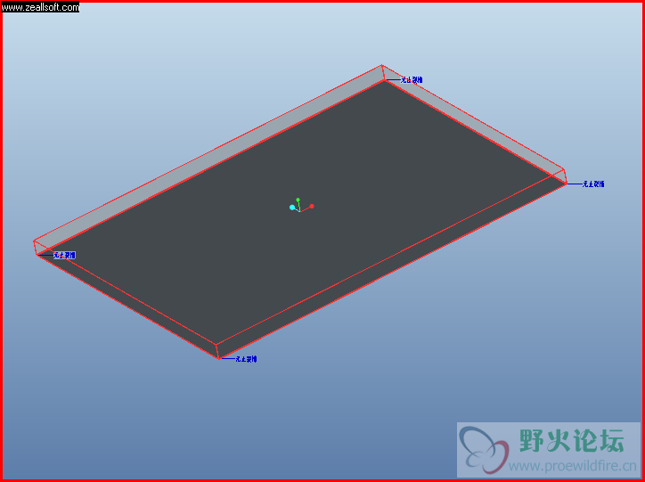

板金件围边时出现了V-notch,怎样把它去掉,请高手指点

V-notch(V形凹槽)是添加法兰壁时系统默认的拐角止裂槽类型,
你可以在这里定制拐角止裂槽类型。
当然,你可以选择[无止裂槽],
模型中即会出现无止裂槽的注释。
关闭[注释元素显示],
它就没有啦。

可以了,多谢高手的帮助。
