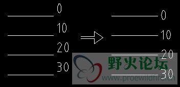

我嫌现在这个间距太大,请问怎样才能就小点。最好是能贴在尺寸线上!因为标纵坐标时这个间距显得格外的大!

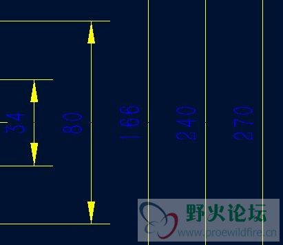

 楼主| 发表于 2010-5-31 11:02 | 显示全部楼层
原帖由 ceshingoe 于 2010-5-29 08:48 发表
修改选项:witness_line_offset
这个作用不是那个,你误解我意思了。我是问尺寸数字与它下边那条线之间的距离,兄弟。
如图片上的数字:34、80、166、240、270

发表于 2010-6-1 10:07 | 显示全部楼层
框选这个视图的尺寸线后。右击点清除尺寸。设置好偏移距离和增量,这样就可以达到效果,

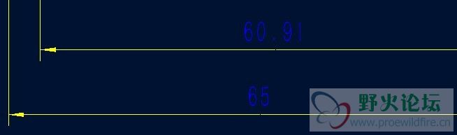

 楼主| 发表于 2010-6-2 09:38 | 显示全部楼层
谢谢5楼,可是我不是这个意思呀?
难道是我表达有问题?
我这次用这个图片说明我的问题。注意数字的位置就是我想要的结果!

发表于 2010-6-2 22:25 | 显示全部楼层
设置 text_orientation horizontal

852
 楼主| 发表于 2010-6-3 17:31 | 显示全部楼层
管理员,谢谢你,这个项我居然没用过,呵呵。不过这样设置也可以暂时解决我的问题了。
以后要是有可以调整那个距离就好了。现在感觉就三种:上、中、下,不太实用!
