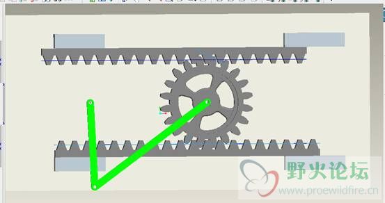

下齿条固定后怎么与齿轮建立齿轮副连接啊?
我上面齿条用滑动杆连接后,与齿轮定义齿轮副连接,齿轮与齿条啮合先用凸轮定义好了,但是一运动就错位了,怎么办?
哪位大侠能伸出仁义之手,拉小弟一把!!万分感激!!

发表于 2010-5-29 08:35 | 显示全部楼层
定义齿轮副的时候再类型的下拉框 选择齿轮与齿条
下面的几个数据应该是齿轮的中心轴线还有半径的值
