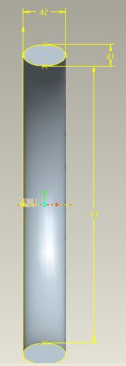

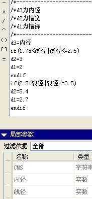

大家都知道O形圈装配的时候都是压变形了的,所以我建模的时候就把各种线径的O形圈做成椭圆形,长与宽设置为加工槽的宽与深一致,这样在装配图中才觉得好看,也便于出工程图。
在各个O形圈样本中都可以查到这些参数,所以不同的线径所对应的O形圈槽都不一样,也就是在一个线径在一定范围内使用的是同一规格的密封槽。
如下图

有一个问题,怎么我现在的机子,不能根据线径来改变d1,d2的值呢?我在公司的时候好像完全对的呀?
原来我记错了,要把“ | ”换成“&”就可以了
