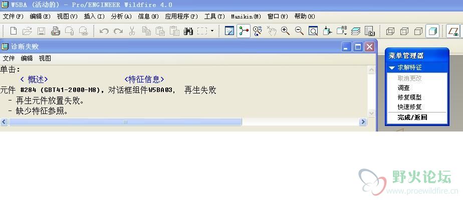

装配图 装配好了 每次打开都是提示某某文件找不到
然后快速修复   一个一个的找!最终都定位了 就可以打开啦!!
但下次重启pro/e后有这样啦       一个一个找 文件较多 太累人了
哪位仁兄有好一点的快方法呀  让他一次全部找到!或是怎么的!
小弟 再次先谢谢啦!! 在线等!!

回复 楼主 xiaosan12003 的帖子
      必需把ASM组装图和所有构成此ASM组装图的全部PRT图都放在同一个文件夹内!
      必需保持原PRT名称,组装时用的甚麽名称就要保持此名称,不可以随意更改!

哦 分开放在几个文件夹 但几个文件夹没有改变位置和名字 这样不行吗?

放在不用的文件夹就要设置 search_path
或者你点 快速修复,查找模型,浏览到提示的模型就行了

还是都放在一个文件夹吧,给每个零件起个有规律好记的名字就行了。

proe对文件的管理方式不会允许你这样做的 只能放到一个文件夹里,如果你觉得费劲,可以新建一个文件夹,把搞好的装配,用备份命令,这样可以把不同文件夹的文件〔都在进程中的文件〕备份到这个文件夹中,下次你在这个文件夹工作,就肯定不会文件丢失,再就是老大的方法也行,不过要是涉及的文件夹太多,可能也会有点麻烦
